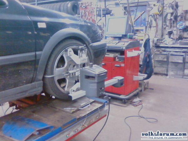

Ik heb hem laten uitlijnen bij Albatros in IJmuiden, omdat die een uitlijnbrug heeft, die vrij lage auto's aan kan...
(B.T.W.: Een medewerker van Martin Schilder, plaatselijke VW-dealer, vertelt telefonisch dat ze alleen de standaard gegevens hebben om de uitlijning af te stellen.
Na de vraag of het dÃ*n wel zin heeft bij een verlaagde auto, zei de persoon: "Uhhh, eigenlijk niet, nee..."
( 'n beetje raar )

- uitlijnen: Albatros IJmuiden: €55,- (bij VW-dealer Martin Schilder: €80,- Ã* €90,- en bij Profile Tyrecenter: €75,-)
