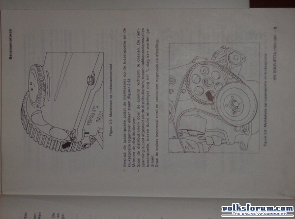

Default Fototjes vraagbaak
http://www.volksforum.com/albums/fi.../0/HPIM0638.JPG
http://www.volksforum.com/albums/fi.../0/HPIM0633.JPG
http://www.volksforum.com/albums/fi.../0/HPIM0635.JPG
Met op de volgende bladzijde:
-verwijder de krukaspoelie en monteer de distributiedeksels
-monteer de krukaspoelieen de V-snaarpoelie van de waterpomp
-monteer de V-snaar.
Als je de fototjes opslaat kan je ze inzoomen wordt dan weer leesbaar.
Kan je zelf kijken of je denkt dat je t kan
suc6
