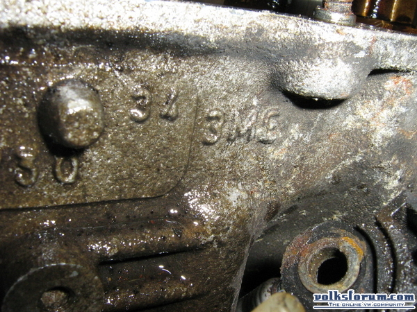

Mensen,
dit nummer staat linksbovenin op de kop:
93 026103373G
Wie kan mij met enig zekerheid zeggen watvoor kop dit is? Let even op de nokkenas, er mist t.o.v. mijn EV motor in mijn GTI een lagerkap, die montage mogelijkheid heeft deze kop niet.
Vriendelijk dank!
Johan

Originally Posted by Ron21
G 60 kop
Ga over 5 min bij een G60 blok kijken, code vergelijken!

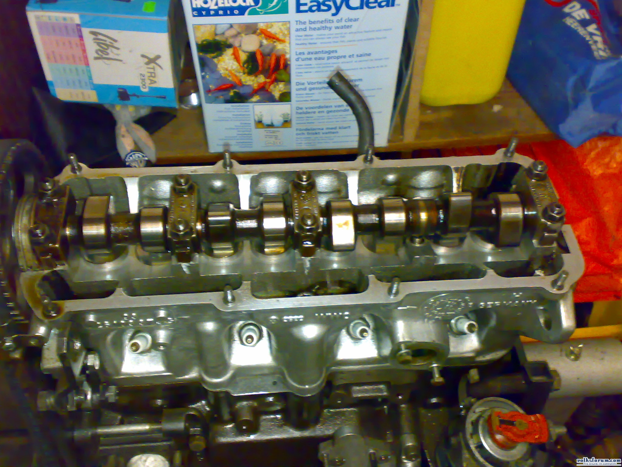

@Domi
Een g60 kop is inderdaad 4x gelagerd. Dacht de eerste keer ook dat ik een lagerkap miste toen ik de kop demonteerde.

Jetta MaNiA's Avatar
Posts: 2,871
Net even bij de G60 wezen kijken, de code komt niet overeen!
037103373P
Het nummer 93 komt niet voor op de kop van de desbetreffende G60.
Er staat slechts 1 regel op met nummers, zie bovenstaande nummer.

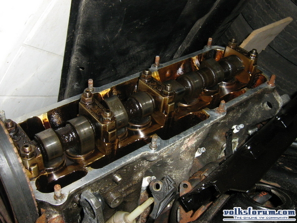

jettaracing's Avatar
We zijn alweer wat wijzer NOT !
Wat we weten is dat vw dus vaak dezelfde delen gebruikt ,maar dan met (kleine ) aanpassingen bij de verschillende motortype's
Ik heb net even wat foto's gemaakt van een PN motor ,en die is ook inderdaad 4 keer gelagerd .
Maar heeft weer een gelijk nummer ,op het laatste nummer na
We gaan er maar van uit dat de kop van de topicstarter een 1,8 kop is ,,maar als iemand uitsluitsel erover kan geven zou dat mooi zijn .

Domi
Originally Posted by golf mkII 16v
Even een foto van de andere kant
Zitten er gaten in voor injectoren?
Originally Posted by Domi
Kan erop een G60 kop dan het K-jetronic worden gemonteerd???
Want op die van johan zit dus K-Jetronic. En een g60 heeft dat dus echt niet.
Of passen die injectoren erzo in???
LEZEN
ff voor de duidelijkheid.
Foto van mijn DX , Die van johan is hetzelfde qua achterkant.
