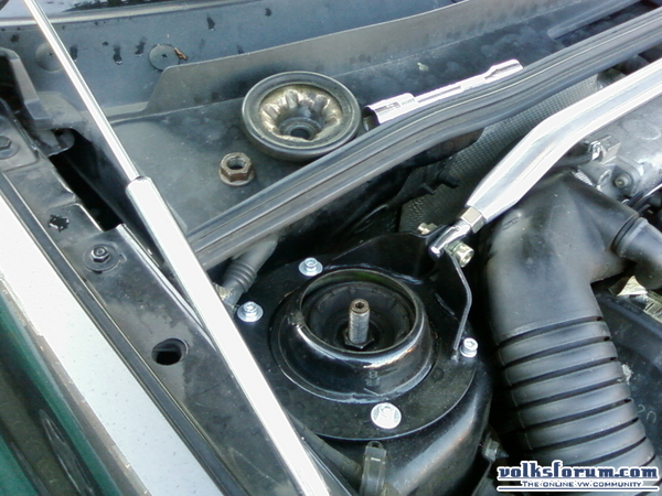

Deze foto is van Vento Vice (bedankt voor het lenen ), maar dit is exact zoals mijn veerschotel er uit ziet.
Old 04-03-2008, 20:56
jettaracing's Avatar
Dan heb je mazzel ! dit is al het nieuwe type ,en kun je de veerschotels wel gebruiken !

Weet je dat zeker; gat diameter van de Bonrath-schotel is volgens mij vele malen groter dan die op de foto van Vento Vice.
12mm vs. 25 a 35mm
Old 04-03-2008, 23:38
Klopt wel ,de diameter is groter omdat de bonrath schotel (en ook het nieuwe type dus) OM de zuigerstang komt ,en niet om het draadeind wat je ziet onder de kap !
En de zuigerstang is aanzienlijk dikker dan de draaddiameter
Dus dat komt goed !
