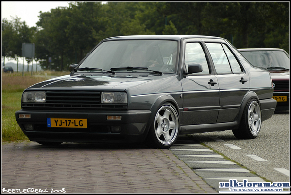

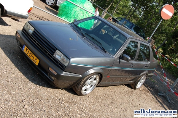

9 j om een jetta

9j et 15 met GTI lijsten Alberto?
