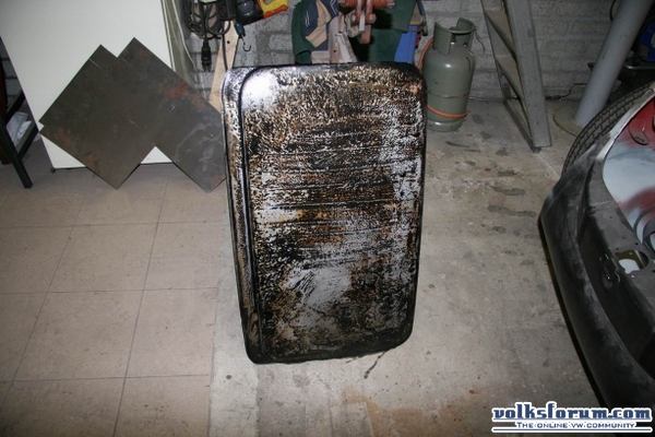

Fertan: inspuiten, 48 uur wachten, afwassen.
Op blank, niet geroest metaal was je de resten Fertan er zo vanaf.
Op blank, maar wel geroest metaal blijft een zwarte laag achter, of beter: kleurt het metaal zwart. Dat is omgezette roest. Hoort zwart te blijven.
Het wassen (met gewoon water) is bedoelt om het overschot aan Fertan af te wassen, niet om de zwarte laag eraf te poetsen. Dat zwart kan je gewoon laten zitten of schuren.

Het gaat juist om blank, niet geroest staal. Dat de roestplekken zwart blijven kijken begrijp ik ook wel. Maar het ziet er niet uit als een degelijke ondergrond die voor een goede hechting zorgt voor de epoxy primer. Sommige deeltjes laten los als ik met water en een zachte spons het metaal afneem. Andere stukken zitten vast.
Dit schuifdakje is aan de randen slecht, dat is ook duidelijk te zien op deze foto. Het groote oppervlak zat nog netjes in de lak. Maar omdat ik het goed wil aanpakken heb ik het compleet blank gemaakt.
Dit was het resultaat na de 48 uur.
Na het afdoen met water en zachte spons hou ik een zwart gevlekt (niet glad) dakje over. Omdat me dit niet juist leek, heb ik deze vraag hier gesteld.

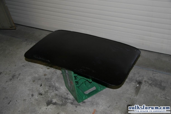

Heb het schuifdakje afgedaan met water en spons met het volgende resultaat.
Ik heb ook een stuk metaal na uitwerking van Fertan, lichtjes verwarmt met hete lucht, en toen kon ik de zwarte laag als poeder afwassen/spoelen. Precies zoals het bij het product beschreven staat.
In onze werkplaats is het tussen de 10 a 15 graden. Ik denk dat dat het probleem is geweest.
