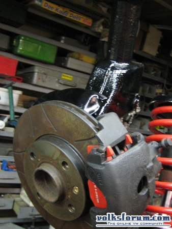

Deze klauwen zitten erop, allen dan met gegroefde brembo schijven.
De spaken van de ats lopen aan op die beugel.

Als ik het goed zie, G40 klauwen.
Die lopen idd tegen de velg aan.
Zelf ook gehad, opgelost door gewoon een 0,5 - 1 cm. spoorverbreder te plaatsen, dan lopen ze niet meer aan.
(wel langere bouten pakken idd.)
