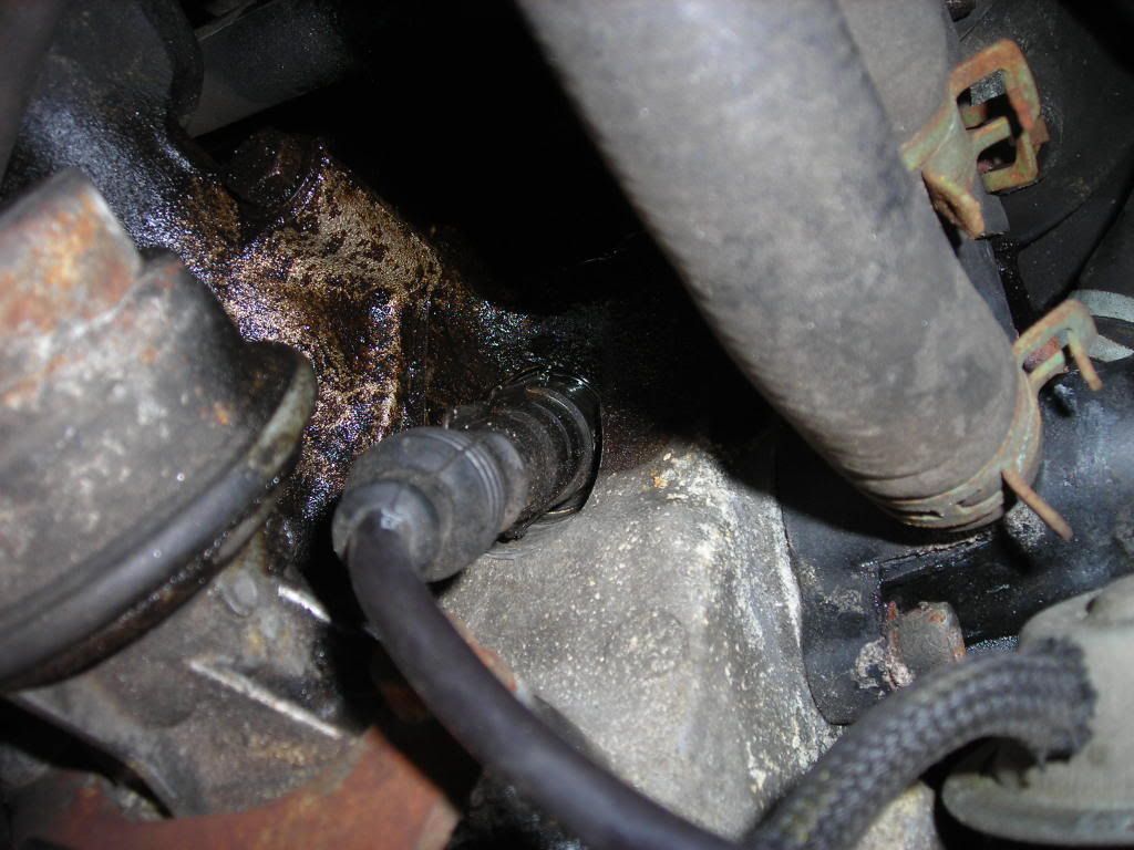

als de mechanische benzinepomp een beetje lekt tussen de flens is het dan mogelijk dat de brandstofdruk iets afneemt? met gevolg schommelen stationair?

Is vaak het O-ringetje wat hard is geworden,en dan lekt hij olie
Als de pomp inwendig[benzine] lek is moet je het merken met optrekken

het Rubberen O-ringetje is vervangen. ( je bedoelt tussen de kop en pomp)
lekken komt tussen de pomp zelf. (de paddenstoel)
dit lekken deed hij bij aankoop al, ik weet niet beter.
dat merk ik inderdaad....
gaat vaak heel kut.

Voor stationair zou het niet zo veel uit maken maar als je veel gas gaat geven en dus veel brandstof vraagt dan kan die te kort schieten.
Een nieuwe pomp kost geloof ik 30 euro ofzo ze zijn niet zo heel duur .
hij trekt zonder problemen door naar de 6000 toeren.
onderin 1000-2000 doet ie vrij weinig.
afentoe opnieuw koppelen of heel langzaam
moet zeggen dat de koppeling heel weinig over heeft, grijpt de laatste 0,5cm aan, en weinig gevoel.
maar dan nog, verklaart niet waarom er onderin zo weinig vermogen zit.
ik denk dat het de ontsteking is icm met de lekkende brandstofpomp, maar welke kant opdraaien?
