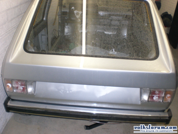

Na 2 jaar niks aan de 1er te hebben gedaan (druk met het werk en motivatie wat was zoek ) ben ik er eindelijke echt aan begonnen.
Het is dus een 1er uit '77 met Tittenteller en kleine lichtjes uiteraard en orgineel schuif kanteldakje. er komt nu een 2.0 8v klepper van een golf 3 in met dubbele webers !
Ik wil eddyvw alvast bedanken voor de hulp want zonder hem was het allemaal niet gelukt! en Vains voor zijn maffe ideeen en ook zijn hulp
Dit is hem dan :
de binnenkant, het dashboard is ook in kleur gespoten.
het kontje

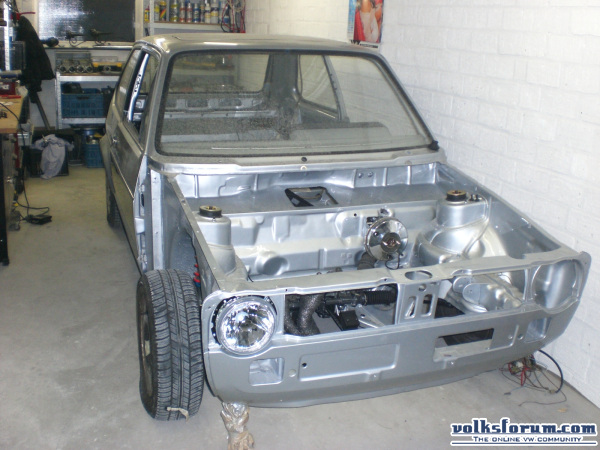

motor ruimte

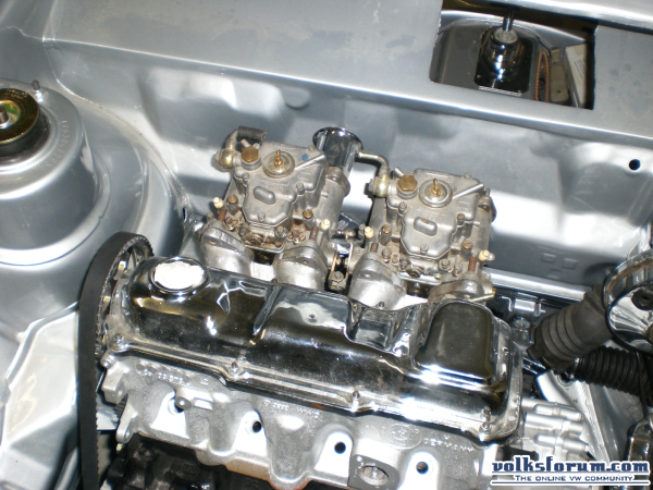

operatie geslaagd en gelijk even de webers erop
webers
zoals je kunt zien is er nog veselijk veel te doen. er moeten nog een aantal dingen van de motor verchroomd worden. ook aan de start motor moet het nodige nog aan gedaan worden maar ik weet nog niet wat.
de versnellings bak gaat er nog vanaf en die word zwart gespoten want dat zilver staat me niet aan (net zoals de water pomp).
Het interieur staat ook al te trappelen om erin geplaatst te worden (met nieuw leer overtrokken , golf 2 gti interieur) maar ik wil eerst dat de motor loopt en dan komt de rest pas.
De kabelboom heb ik ook al verlengt want die komt via de binnenkant van het spatbord te lopen.
Maar zoals ik al zei , nog genoeg te doen en ik probeer om dit project uptodate te houden.

Ziet er heel goed uit. Motor is echt mooi opgeknapt zo met gepolijste (of zijn het vergroomde) delen
Wat voor pk's levert zo'n blok nou?

en hoeveel pk met de webers? geen idee

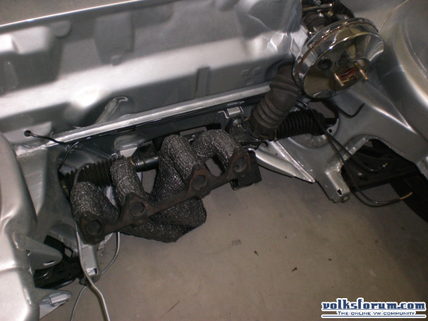

bizaar, zo mooie auto, Heb je chassisnummer om laten slaan? wat heb je om de uitlaat/spruitstuk heen zitten?
om het spruitstuk zit "heatwrap" . is bedoelt om de hitte van de uitlaat beter af voeren en zodat je dus een beetje vermogens winst hebt (dan moet je wel de hele uitlaat doen). bij mij zit het gewoon voor de show erom.
denk dat je er met die webers toch wel degelijk baat bij gaat hebben hoor

Kokende benzine is ook niet alles
Maar geen crossflow kop dus, dat zou met de webers wel mooi zijn.
