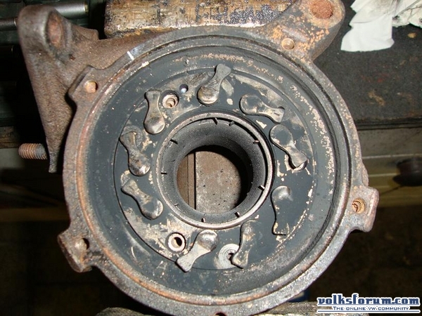

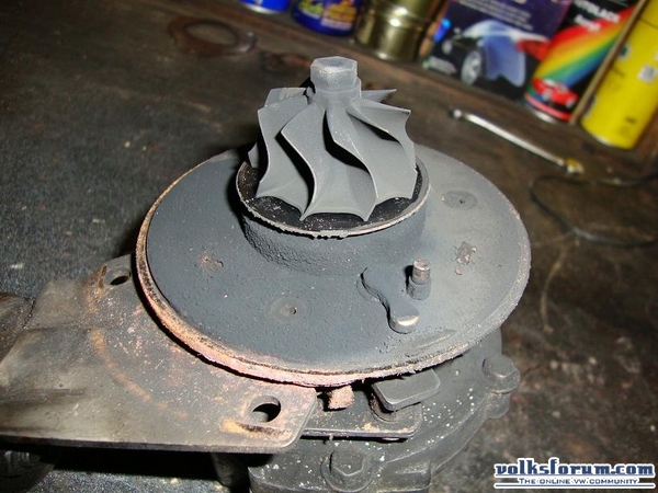

Nadat de turbo van de motor is en de beide helften aan de uitlaat zijde onderling zijn gescheiden dmv 5 bouten los te draaien krijg het volgende te zien ,
en an de turbinezijde zie je dan dit .
deze zit dus behoorlijk vol met roetaanslag en dan heeft nadelige gevolgen voor de werking van de verstelbare schoepen .

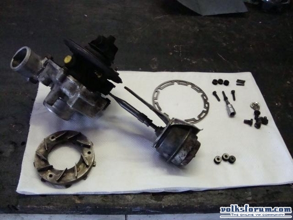

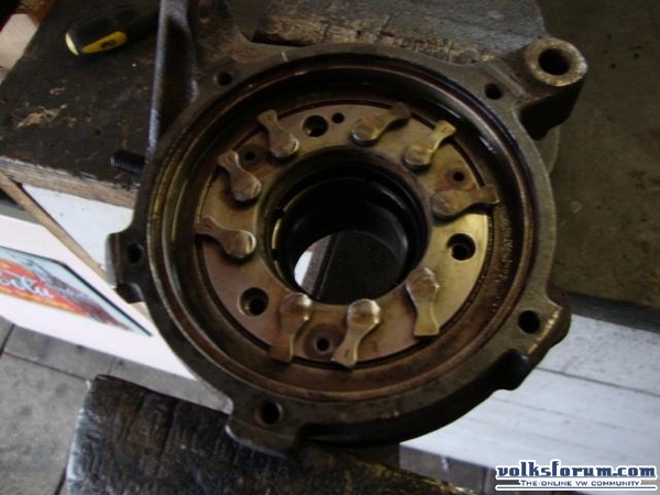

Na het verwijderen van de ring ,en de drie boutjes ,waarmee de verstelling vastzit kun je het varaibele deel verwijderen , let wel ,deze boutjes kunnen erg vastzitten .
Nadat dit verwijderd en omgedraaid is zie je dit ,
zie hier de verstelbare delen , welke nog schoongemaakt moeten worden .

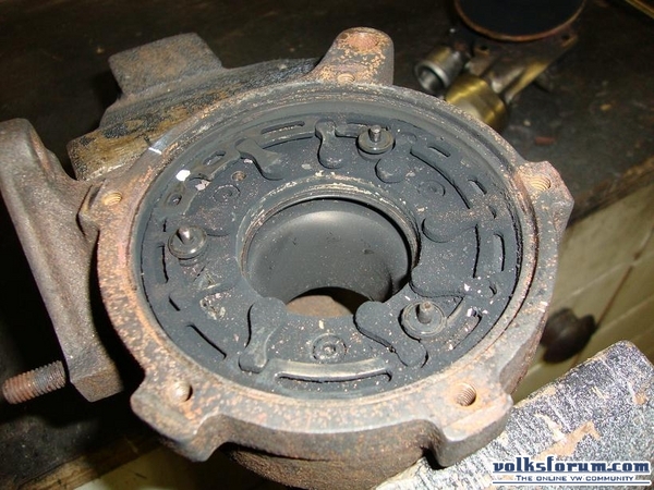

ook is hier goed te zien dat de binnenzijde goed volzit met roetaanslag

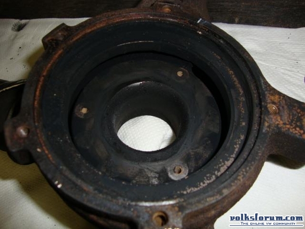

En ook aan de uitlaatturbinekant zit er veel roet .
Morgen ga ik de delen goed schoonmaken ,en weer monteren .

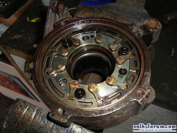

En vanmiddag de boel schoongemaakt en weer gemonteerd ,natuurlijk met een paar foto's .
Met scoth brite en wd40 alles schoongemaakt ,en daarna met remmenreiniger en lucht goed schoongemaakt .
Ook het uitlaatdeel van t slakkenhuis goed schoongemaakt , en de slijtage valt me nog 100 procent mee !
Alles weer monteren , let niet op de vettigheid ,dat is een beetje wd40 , omdat ik deze turbo op vorraad leg ,wil ik niet dat deze gaat roesten door eventueel vocht ,vandaar een laagje wd40 .
Alles goed op z'n plek en weer netjes roetvrij !
en dan heb je na montage weer een goedwerkende turbo liggen , hopelijk kan deze dan weer een tijdje mee .

Ik heb de turbo van de golf vorig jaar dus uit elkaar gehad , zo rond de jaarwisseling , en heb nog steeds geen enkel probleem weer gehad !!
Hij pakt nog steeds mooi soepel op ,en heb nog mooi 1 bar turbodruk , en geen olieverbruik .
Bij mij werkt dus deze manier van schoonmaken wel goed tot nu toe
Het proberen waard dus !
