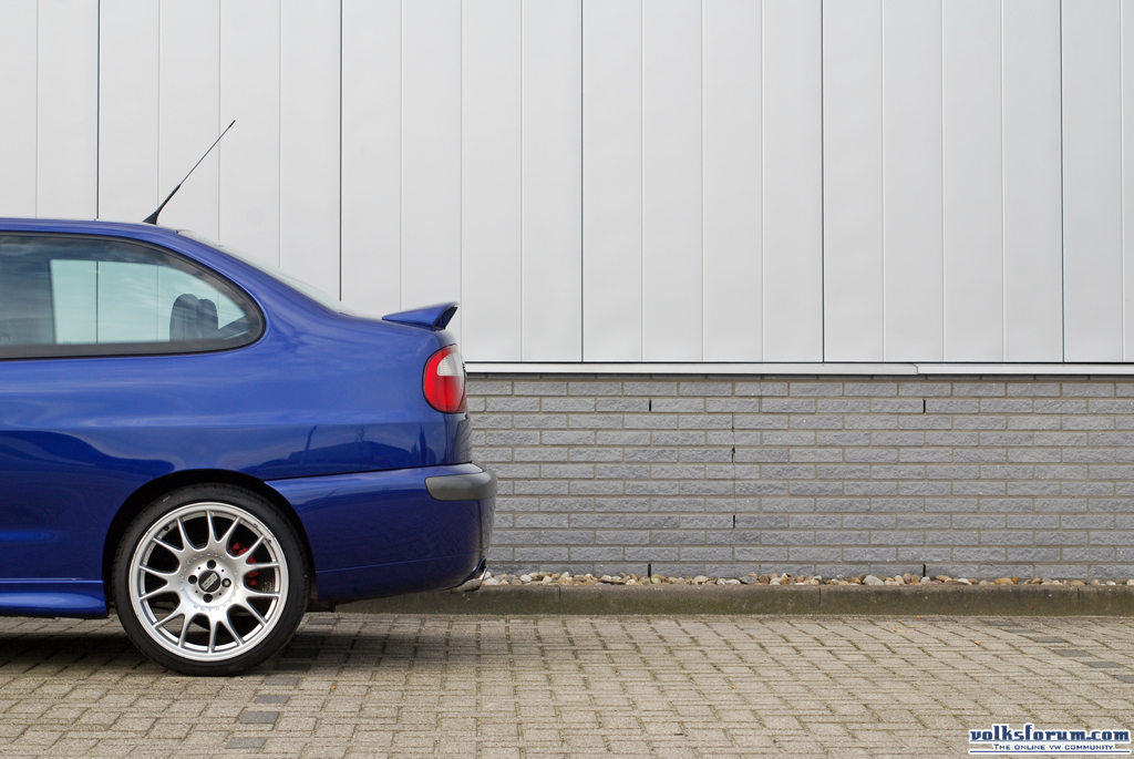

Het eindresultaat!
Zoals ik al aangaf, ik ben nog steeds verschrikkelijk blij met het door Jeroen verrichtte werk. De auto is er echt verschrikkelijk van opgeknapt.
Mocht je dus ook een auto willen hebben die glimt zoals het hoort!? Neem dan even contact op met Jeroen (Samurai).
Jeroen, bedankt!
Ruben

De Cupra is gepolijst met een finishingpad, met ssr2 en nabehandeld met m80 en een andere finishing pad! Hiermee heb ik de meeste lakdefecten eruit gekregen.
Hoe harder de lak, hoe lichter je moet gaan (is mijn ervaring althans).
En nee ik heb er geen grote mate lak eraf gepoetst.
De motorkap was het ergst daar heb ik max 3 micron afgepoetst denk ik!
Het polijstmiddel ssr2 is blauw van kleur, dus dan krijg je ook een blauwe pad.
