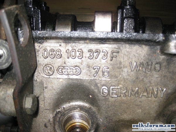

Kan je aan de nr van een cilinderkop van glof 1 of golf 2 zien of de kop hydr of mech klepstoters heeft ik heb het over de 1800 8v gti motors.

026 103 373 AC

OK heel goei informatie hydraulische nokkenas heeft 4 nokkenasbruggen en mechanische heeft er 5 maar je kan het zien aan de nr die op de cilinderkop staat welke nr staat voor hydraulisch en welke voor mechanisch.

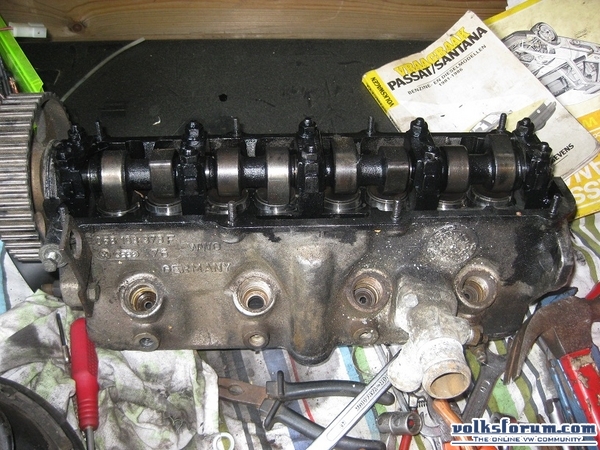

Deze motor komt uit mijn 1983 passat, 1.6D. Deze kop is dus mechanisch? te zien omdat er 5 bruggen over de nok zitten waar ie mee vast zit?
En alle hydro-koppen hebben er 4? ook D en TD?
Is dat de beste manier om t onderscheid te maken? 4 of 5 bevestigingsbruggen?

Nouja ik zie vanaf hier al stelplaatjes zitten dus is een mechanische kop..hydrostoters hebben namelijk geen klepstelplaatjes. Dat is dus het gemakkelijkste onderscheid in jouw situatie..

Ok, die plaatjes onder de nok, zien er voor mij uit als gewoon vlakke ronde plaatjes. Hydrostoters zien er van boven dus duidelijk anders uit?
