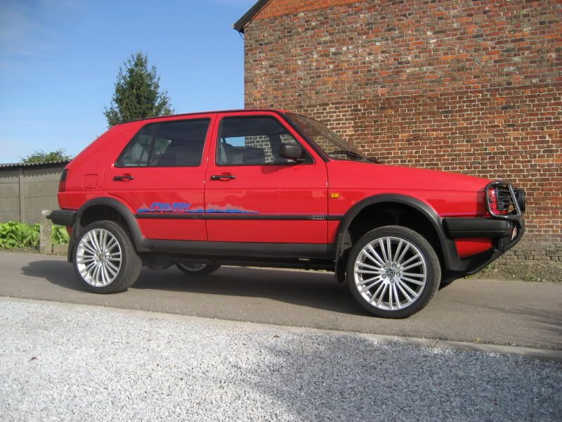

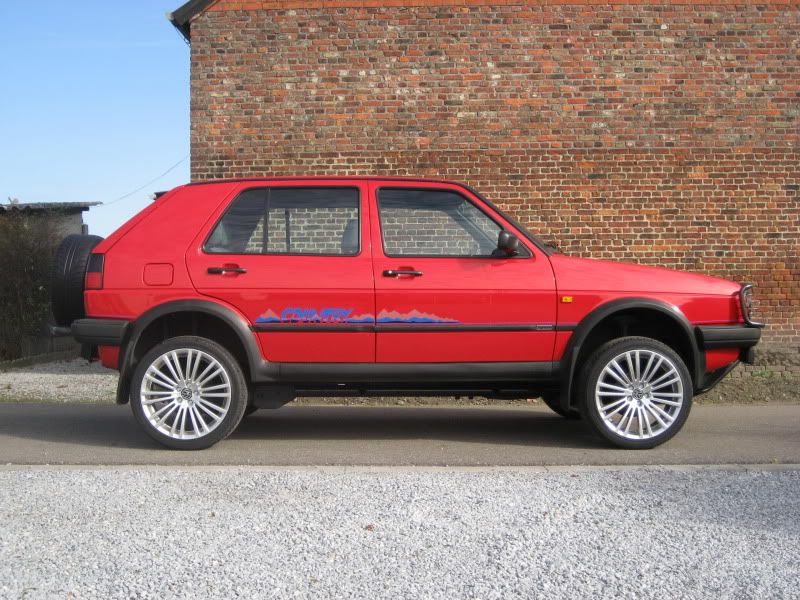

klopt country is gewoon een golf syncro
het chassis kan er gewoon tussen weg
deze dus
