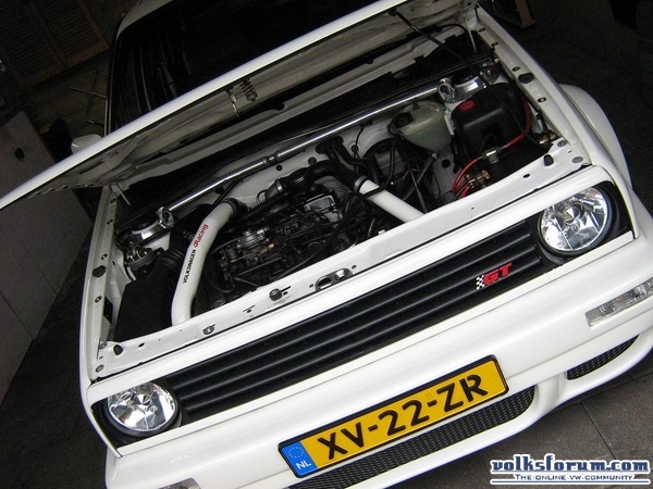

Let wel dat er meerdere type's zijn in veerpootbruggen , hangt er ook vanaf welk koelvloeistofpotje je hebt .......soms past dan de veerpootbrug er niet overheen ,en moet je één hebben met een andere vorm

ik heb zo eentje liggen zoals op foto 2 ...
nu is men vraag
hoe stel ik deze af en zet ik die vast ?
gwn gaatjes boren in de carosserie onder kap en dan vastzette met schroefjes ?

ja en wat is een vlakke vloer ?
op foto twee zie ik ook geen drie schroeven ?
mijn veerpoot is zo niet gemonteerd met die drie boute denk ik ? gwn plastic kapje eraf en dan zit er een grote bout.
zoals op foto 2 dus

Bij foto 2 staat ie er of los op of door de lichtval lijkt het net of er geen schroeven inzitten. (de veerpoot brug)
Veerpoot zelf zit idd met 1 moer boven in vast onder die zwarte kap
Vlakke vloer is in princiepe een vloer van een garage.

Ik heb alle drie de veerpootbruggen van de auto's op de foto's gemonteerd .
En die van de 2e foto zit wel degelijk met boutjes vast hoor ,maar die vallen niet op door de lichttinval.
Ik zet altijd de veerpootbrug op z'n plaats zodat deze netjes en spanningsvrij rond de veerpoten valt , en dan boor ik (afhankelijk ervan of er al gaten in de veerpootbrugringen zitten ) de gaten door de veerpot heen .
Doe dat altijd op een (redelijk) vlakke ondergrond zodat deveerpootbrug er spanningsvrij op komt ivm de gaten .
Ik boor ,als er geen gaten inzitten vaak 3of 4 per kant , dan werk ik de geboorde gaten af met roestwerende primer , en voor montage doe ik er altijd nog een beetje ML om de gaten heen voor de roestwering .
Dan de auto opkrikken ,ik doe altijd beide kanten tegelijk omhoog , aan éne kant de krik en de andere kant een assteun , zodat de auto aan beide zijden evenhoog komt , en dan monteer ik het geheel met (nieuwe) boutjes en moeren.
Dan als de auto weer op de grond staat dan zou je de verstelbare midden 'draadeind' op spanning kunnen zetten , dan zou je de veerpoten strakker kunnen stellen naar binnen of buiten .
Ik zet deze zelf altijd spanningsvrij vast , het gaat tenslotte in 1e instantie om de stijfheid van de veerpoten te vergroten .
Heb laatst ook nog één gemonteerd onder de kap van m'n eigen Mk3
