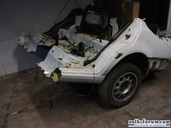

Old 13-06-2011, 21:35
indewarre's Avatar
indewarre indewarre is offline
Posts: 1,428
zo het schaap is geslacht hier ff een pic
te zien is hier de bodemplaat achter en de tunnel niet op foto heb ik er ook uitgehaald deze is eventueel in de golf 2 passend te maken zo houd ik meerdere opties open.
Wel een pens werk ik heb het hele dash er ook maar uitgehaald om de abs en tunnel ook goed te kunnen verwijderen morgen kunnen de kliekjes terug naar de sloper en kan ik het onderstel demonteren
