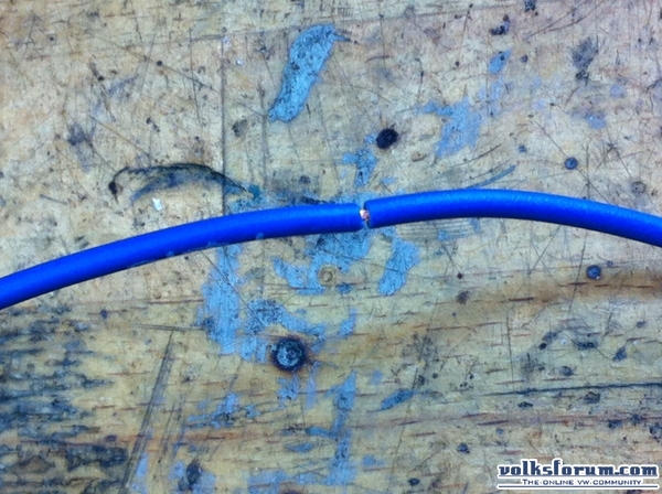

Ik merk dat veel mensen tegen vragen / problemen aanlopen als het om de touwtjes gaat, nu ook onze hobbyprojecten vaker en met meer elektronica uitgerust worden is het van groot belang dat de verbindingen die noodzakelijk zijn om te maken, goed gemaakt worden.
Ik begin bij het begin: een soldeer verbinding maken in bijvoorbeeld de kabelboom naar je dashboard.
Ik gebruik zelf een oude Weller Magnastat, maar ieder station waarvan je zeker weet dat ie continu 370 graden Celsius is, is goed. Belangrijk is dat er een goeie punt aan zit, met het oog op kleine soldeer werkjes heb ik er altijd een puntstift op zitten.
3 belangrijke dingen;

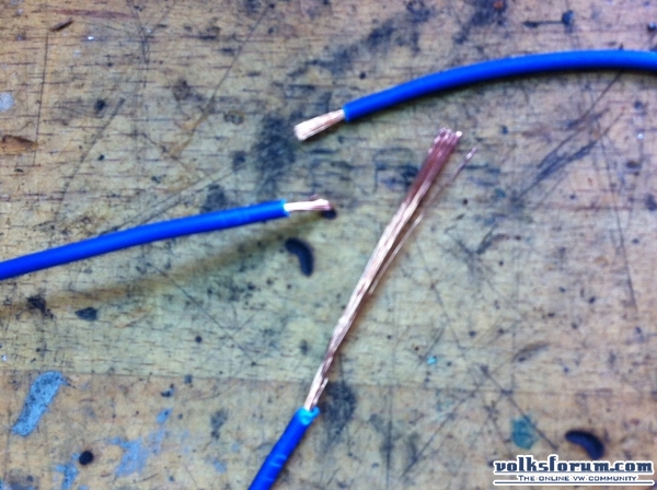

3: Strip je draden 10mm aan, meer is overbodig, minder werkt lastig.
Nu gaan we de uiteinden alvast vertinnen, de punt van soldeerbout mag een klein beetje tin erop hebben, maar geen druppels eraan a.u.b. alle soldeer die er teveel aan je bout zit kruipt op het moment van vloeien namelijk door de capilaire werking tussen de draadjes als een dolle. Dit klinkt goed, maar tin onder de isolatie willen we niet. Misschien wordt deze verbinding straks wel regelmatig bewogen en die tin onder de isolatie zorgt voor een grotere kans op breuk.
Allebei vertind en klaar voor gebruik, alleen heb je eigenlijk 3 handen nodig om dit te doen, maar daar is een trucje voor, wat ook nog eens voor een mechanisch sterkere verbinding zorgt.

Deze ondingen krijg je bij iedere universele trekhaak kabelset en da's jammer.
Als je zo'n blokje verwijderd ziet je draad er zo uit;
De isolatie is doorgesneden, maar het belangrijkste zie je niet;
Zelfs bij een 0.75mm2 draad zijn er tiertjes doorgesneden. Het klinkt vreemd maar je gaat extra lampen laten branden op hetzelfde draadje en tegelijkertijd maak je de draad dunner.
Het beste is om alles even eruit te snoeien en te beginnen met schoon aangestripte draden;
De originele draden van bijvoorbeeld het achterlicht zijn hier kort aangestript, de draad van de trekhaakbekabeling wat langer. Deze draden zijn meestal toch lang genoeg.
Schuif over de draad vanaf je lichtschakelaar/zekeringkast een stukje krimpkous.
We maken even een soldering tussen de 2 originele draden en 'wrappen' daar de extra draad omheen;
Even aan tippen met de soldeerbout;
Krimpkous erover;
Klaar is de afsplitsing voor een trekhaak, radio of signaal voor een extra paar lampen via een relais aan te sturen
