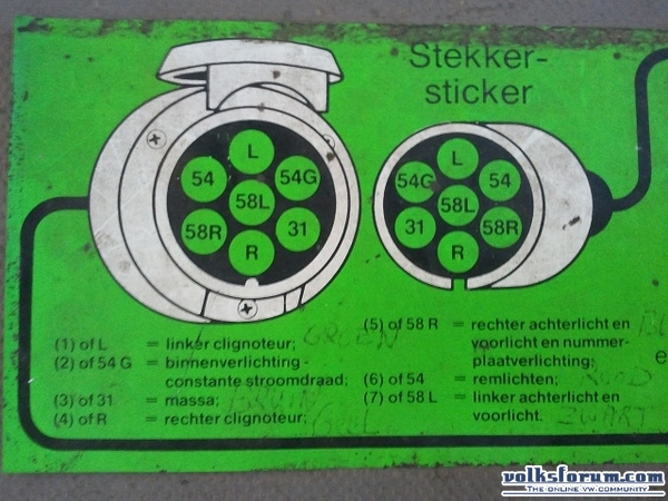

Een tijdje geleden alweer, heb ik de 'vakantiebumper' alvast gemonteerd; de stekkerdoos moest namelijk ook ff nog aangesloten worden vóórdat we 1 juni op vakantie gaan.
We nemen namelijk niet de caravan, maar lekker wèl onze fietsen mee naar Frankrijk!
De stekkerdoos is trouwens toch gewoon aan de buitenkant gekomen, maar ik heb het wel zó gedaan dat de kabelboom onderbroken kan worden in geval van (weer) de volgende bumperwissel
Voor wat extra stabiliteit heb ik naar aanleiding van een proefritje toch maar twee spanbanden erbij gekocht...
weer iets lager...
Het mistlamp kan 'aan' m.b.v. een schakelaartje achterop het verlichtingsblok.
ik weet niet of dÃ*t mag, maar hij doet 't i.i.g.!
