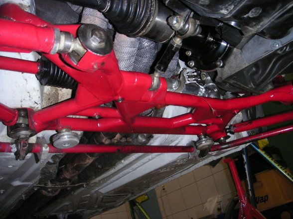

ik zit er aan te denken om een zelfbouw light weight subframe te maken in chroom molybdeen buizen
zou dit veel schelen in gewicht ?
ik heb een voorbeeld foto gevonden een lancer evo 9 . ( dit ziet er mij licht en sterk uit )
iemand nog ideenen ?

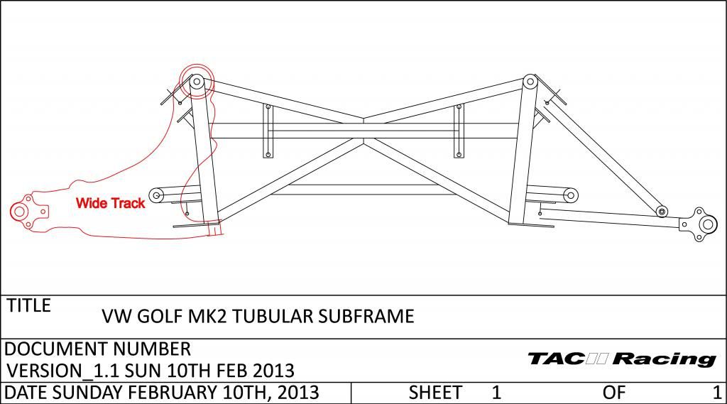

net gevonden op internet
buizen subframe golf 2
