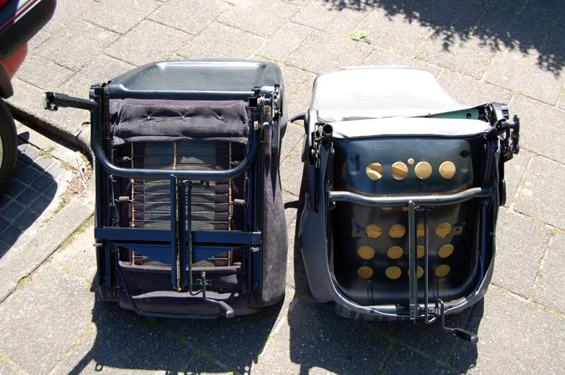

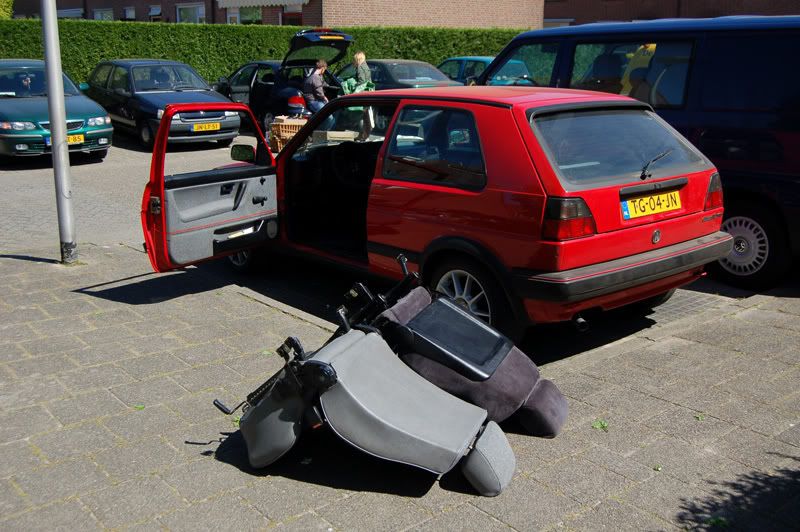

Nou, het gaat weer lekker, heb via marktplaats een ASS sportstoel gekocht, en hij zou passen in een golf 2. (kwam die ook uit volgens de beste man)
Nu haal ik de oude eruit, en zie dat het onderstel van de ASS-stoel zo'n 6,7 cm breder is.
Is deze stoel dan misschien voor een golf 3?
links de ass-stoel en rechts de originele:

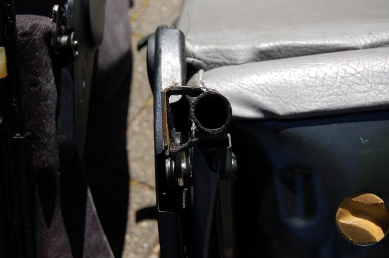

de originele stoel met een korte rechte beugel:
de ass-stoel met een langere kromme beugel:
en voor deze auto:

Lijkt me inderdaad voor een golf 3. Die pootjes staan verder uitelkaar.
Wordt dus even slijpen en het pootje omzetten en vast lassen.
Let er wel even op dat als je het pootje rechterzet dat de stoel dan scheef komt te staan. Zal niet veel zijn maar toch

Ja is van een golf3/passat b3/b4,die frame's zijn breder
