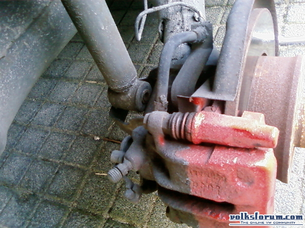

5. Haal de wielen eraf, je ziet nu het fusee waar de demper met 2 bouten bevestigd zit. Zodra deze los gehaald zijn moet een auto opnieuw uitgelijnd worden.
6. Zoals te merken is, de schokdemper zit al iets los, je hebt boven immers de bout al bijna helemaal los gehaald. Verwijder de remleiding en ABS sensor stekker. Pak nu sleutel 17 en de ratel. En draai de 2 moeren los. Verwijder vervolgens de bouten.
7. Nu hangt de schokdemper enkel nog aan het binnenscherm. Aan de schotel die tegen gehouden word door de moer die bij stap 2 is gelost. Houd de schokdemper vast en draai nu de moer er compleet af. Zo zul je niks beschadigen.
8. Nu is de ene zijde gelukt, herhaal stap 6 en 7 nu aan de andere zijde.

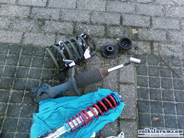

9. Pak nu de schroefsetpoot, en plaats het nieuwe toplager. En controleer dat de stelring op de laagste stand staat (makkelijkste voor het monteren).
10. Monteer de nieuwe schroefpoot weer bovenaan. Schotel erop en de moer er weer een paar slagen opdraaien. Deze hangt nu weer veilig aan het binnenscherm.

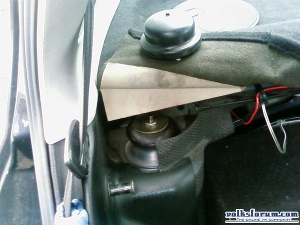

1. Kofferbak open, rubber afdek dopjes verwijderen. Het kan zijn dat je er slecht bij kunt, dan is het aan te raden om de hoedenplanksteuntjes te verwijderen.
2. Als je er goed bij kunt los dan de bouten bovenaan, zodat de veerpoten nog wel blijven hangen maar niet vast zitten.
3. De wielmoeren weer lossen en de auto opkrikken. Zet de assteunen onder de auto maar zorg er wel voor dat je de as nog kunt bewegen.
4. Laat de as hangen en ondersteun deze met de krik. Pak vervolgens sleutel 17/dop 17 en los de bout onderaan de schokdemper.
5. Doe dit nu ook aan de andere zijde.
6. Als dat gelukt is (die bouten zitten soms vreselijk vast). Demonteer dan binnen in de auto de boutjes en steunring (let even goed op de volgorde van de verschillende delen).
7. Neem de nieuwe rubbers en plaats deze op de schroefsetpoten. Of verwijder de oude rubbers, dit moet met een verenklem gebeuren. (wel is het zo dat de achterveren niet veel voorspankracht hebben dus je zou het zonder kunnen proberen. Maar als je ergens een deuk in hebt (jukbeen ofzo) niet bij mij komen klagen). Zet ook even de stelring weer in de laagste stand.

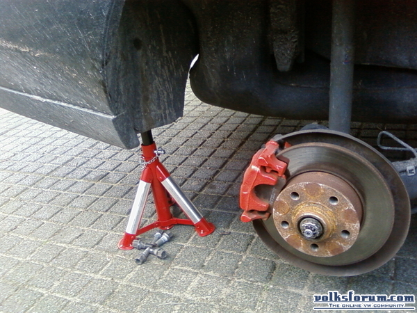

Voordat je gaat sleutelen, zet je wagen stevig op assteunen; je bouten zitten vaak flink vast en je moet dus soms flink kracht zetten, terwijl je eronder ligt...

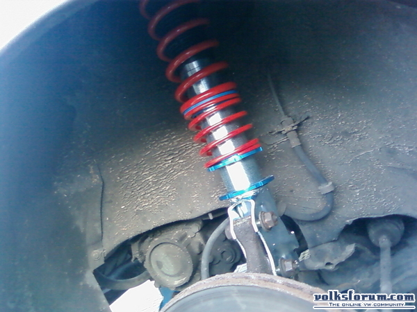

2: Haal aan de onderkant je wiel eraf en vervolgens je remslang uit de klem, die aan je schokbreker gemonteerd zit. Deze beugel moet je trouwens straks demonteren en weer op je nieuwe demper monteren.
Vervolgens haal je de 2 bouten/ moeren los, waarmee de demper aan je fusee vast zit.
Let op: de moeren zitten aan de 'achterkant'! (zó moeten ze dus ook weer gemonteerd worden!)
Je kan nu de demper voorzichtig verwijderen, nadat je de bovenmoer helemaal verwijderd hebt.

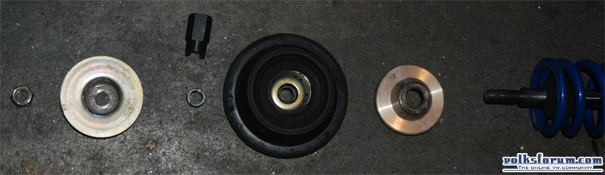

3: Je kunt nu een nieuw toplager monteren of het oude toplager hergebruiken.
In het laatste geval heb je toch echt verenspanners nodig!
(Probeer dit niet met lijmklemmen o.i.d.; er staat erg veel spanning op!)
Je spant de veer zover, dat er geen druk meer op het lager wordt uitgeoefend.
De zuigerstang moet dan (weer) worden tegengehouden, om de 2e moer boven het lager te kunnen losdraaien. Officieel met een inbus aan de bovenkant van de zuigerstang; ikzelf heb de zuigerstang omklemd met een zogenaamde "moordenaar" en vervolgens losgedraaid met een luchttol; hij zat nl. errug vast! (Let op: in "de Vraagbaak" staat deze moer foutief ònder het lager afgebeeld!!)
Als de moer eraf is kun je het lager en de veerschotel verwijderen.
4: Van de nieuwe demper schroef je nu de onderste (contra-) ring helemaal naar beneden en de bovenste ring zover naar beneden, dat er eigenlijk geen veerspanning meer is.
5: Nadat je het remslang-beugeltje en het lager hebt overgezet op je nieuwe schroefdemper, kun je deze in omgekeerde volgorde gaan monteren.

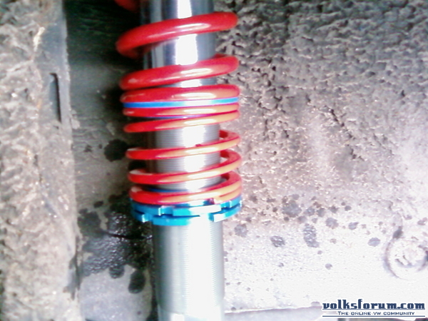

6: Je zult eerst een willekeurige instelling moeten maken, om het werkelijke effect te zien. Je schroeft eerst de bovenste ring iets naar boven en bouwt zo ook wat veerspanning op.
Vervolgens: wiel erop, auto geheel van de krik/ assteunen af en dan kritisch kijken/ meten. Vervolgens kan je pas dÃ*n dus bepalen, hoeveel cm. je nog omlaag/ omhoog kan/ wil/ moet.
Daarna dus: Auto weer op de krik en wiel er weer af.

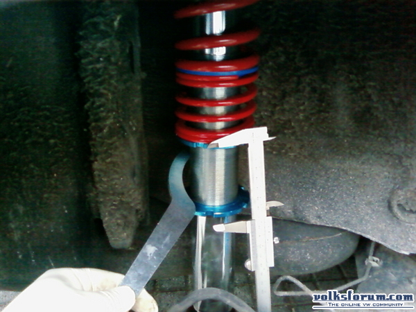

De onderste ring heb ik dus geheel naar beneden gedraaid, omdat-ie anders toch maar in de weg zit, maar ook:
(Tip!) omdat je zó gemakkelijk kan meten hoeveel schroefdraad er nog vrij is: je meet vanaf de onderkant van deze ring tot aan de bovenkant van de bovenste ring!
Nu ga je de hoogte aanpassen aan jouw wensen:
De hoogte-instelling doe je dus hoger door de bovenste ring op te draaien ,dus tegen de veerspanning in. (Op een gegeven moment gaat dit natuurlijk steeds zwaarder en moet je het verder doen met de veerspansleutel, die bij je schroefsetje is meegeleverd!)
Je kan het op deze manier trouwens gemakkelijk links en rechts precies hetzelfde afstellen!
Is de hoogte naar jouw mening goed? Fixeer dan de hele boel, door de onderste (contra-) ring weer maximaal naar boven en daarna stevig tegen de bovenste ring aan te draaien.
Dan wiel er weer op (LMV: 110Nm) en van de krik.
Bij mij was de hoogte goed met een ongebruikt stuk schroefdraad van 8cm.

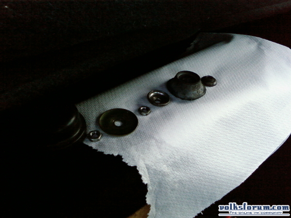

1: Stofdop verwijderen. Boven los met sw 16 (moer) en sw 6(zuigerstang)
Je hebt dan de volgende onderdelen in volgorde te demonteren:
stofdop, moer#1, ring, moer#2, ring op/in rubber, boven-rubber, ring onder dit rubber.
2: De onderkant van de demper zit met één bout/ moer aan je achterbrug vast; met sw 17 haal je die los (zat bij mij erg vast!)
Bij het eruit halen van de demper, moet je de achterbrug vrij ver naar beneden duwen.
Tip: Omdat het een starre achteras is, kan je dus maar beter links en rechts tegelijk loshalen...
3: Je hoeft achter niet te klooien met veerspanners enzo; je zet het onderste rubber gewoon over op je nieuwe schroefdemper en hij is er klaar voor!
Deze kan je dan weer in omgekeerde volgorde monteren. eerst boven losjes, daarna onder.

@ Vento Vice: Super die foto's! Ik had ze zelf niet, zou ze over een tijdje pas kunnen maken als ik bij mijn auto de schroefset zou monteren. Nogmaals, mooi werk!
