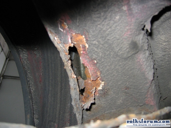

Vandaag de Golf weggebracht voor de jaarlijkse APK. Werd afgekeurd op de volgende punten:
1. Kentekenpapieren waren niet duidelijk genoeg afleesbaar. (Vorige eigenaar heeft ze denk ik ooit eens mee gewassen, maar voorheen geen probleem bij APK, nu wel.)
2. Roest in het plaatwerk / dorpel? bij het LA wiel.
Zie foto's:
Die roest ga ik uiteraard proberen te fixen (met deskundige hulp). Weet iemand uit ervaring of ik de achteras hiervoor los moet maken? (Omdat ik er anders niet goed bij kan komen.) Hoeveel tijd moet ik als onervaren hobby-monteur hiervoor uittrekken?
Laswerk is door een goede lasser denk ik redelijk eenvoudig en snel te lassen?
Alle info is wederom welkom!

Mmmm, dan zijn ze hier in de randstad blijkbaar een stukje strenger. Kon zo snel ook even niet zien of er iets van dragende delen op vast zitten.
Maar is het veel werk om te fixen of valt dat allemaal wel mee? Als de achteras los moet, is dat veel werk?

Snap even niet hoe ik tegen de foto's aan moet kijken, maar plaatwerk wat op bodem zit en door is, is moeilijk te lassen omdat dat van onderaf aangepakt moet worden.
De poel valt dan zo gezegd naar beneden.

Foto is gemaakt als je vanuit de bestuurdersstoel naar het LA-wiel loopt en dan je fototoestel voor de band op de straatstenen zet en een foto maakt naar boven. (Vandaar dat je mijn gecupte band ziet op de eerste foto )
Heb nog twee weken om het te fixen...

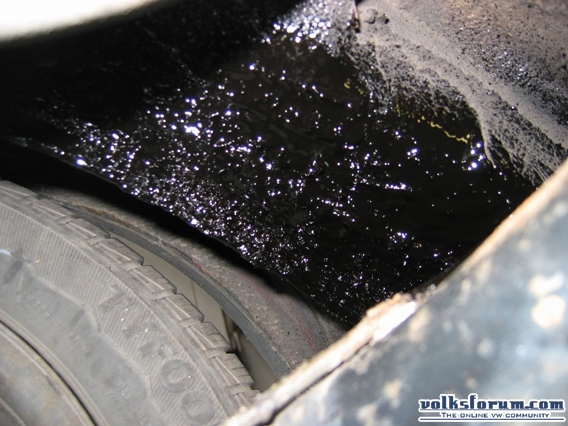

Vandaag (met wat hulp) de roest laten verdwijnen als sneeuw voor de slijpschijf en vervangen door wat nieuw plaatwerk. Daarna van die grijze Motip "zelf te vormen" bitumen (volgens mij) er tegenaan gesmeerd, laten drogen en met tectyl overgespoten. (Als ik nu in de file sta dan ruik ik zelfs mijn werk )
Zal nog een fotootje plaatsen morgen... Nu maar hopen dat de RDW snel nieuwe kentekenpapieren opstuurt en mijn km-vreter kan worden afgemeld!

Voor:
Na:
Nu nog even op de nieuwe kentekenpapieren wachten en dan moet de APK geen probleem meer zijn!!
