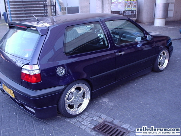

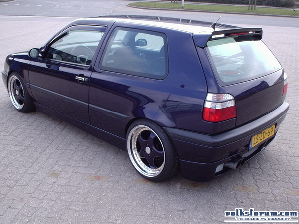

mijn foto,s staan erop ze staan bij gallery hoor graag jullie reacties erover

jettaracing's Avatar
Deze auto dus !
Ziet er goed uit met die velgen !
Heb je ze momenteel helemaal gepolijst of heb je het hart in de kleur ?

RubenD's Avatar
RubenD RubenD is offline
Posts: 6,221
Mooie wagen! Daar mag inderdaad wel een 16 klappert in!

ik had ze eerst helemaal verchroomd maar de chroom op het hart
dat ging loslaten dus heb ik ze maar in de kleur van mijn auto gespoten

Kan zo mooi zijn maar dan toch de kleine dingen zoals spoilertje,spiegels en die chrome opplakes die de auto geen eer aandoen. zonder dat vind ik hem heel mooi en strak!

die chrome tankklep is geen opplak plaatje dat is er een van sparco die passend in je tankklep past ..... maar smaken verschillen

Mooie kar, man! De gespoten velgharten zijn echt super! Mystic blue toch?
Ik wilde ook die kleur, maar wordt pas vanaf 95 geleverd op een Golf of Vento, maar dat was nog net effies te duur....
